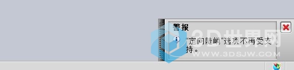

1899区域轮廓铣 没有定向陡峭 和 无 的选项了吗? 微信图片_20191231000939.png 需要定向陡峭怎么解决呢?

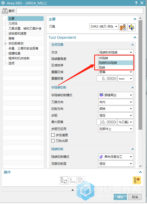

发表于 2020-3-18 10:45:49 | 显示全部楼层
我是用  90度来控制的   本来原来的版本用 “无”,我现在用非陡峭里面设置 90 度效果一样

发表于 2020-3-5 21:52:26 | 显示全部楼层
xiongbing* 发表于 2020-3-5 16:11
同问,有谁知道吗?
应该是将这功能砍掉了。

发表于 2020-3-17 13:11:29 | 显示全部楼层
用角度控制啊

发表于 2020-3-17 13:56:57 | 显示全部楼层
有些相切的面角度控制不了的

发表于 2021-3-4 14:03:38 | 显示全部楼层
无是可以做到,定向陡峭应该怎么弄,以前常用45度角爬面,再给-45度定向陡峭对比较稀疏的进行补刀,新版本这种工艺就行不通了,还是有别的办法

发表于 2021-4-13 18:29:23 | 显示全部楼层
我是用的低版本的模板

发表于 2022-11-2 17:53:26 | 显示全部楼层
{:sweat:}1946没有了

发表于 2022-11-13 08:52:55 | 显示全部楼层
shilang* 发表于 2021-3-4 14:03
无是可以做到,定向陡峭应该怎么弄,以前常用45度角爬面,再给-45度定向陡峭对比较稀疏的进行补刀,新版 ...
请问下,有新的工艺解决这个问题了吗
