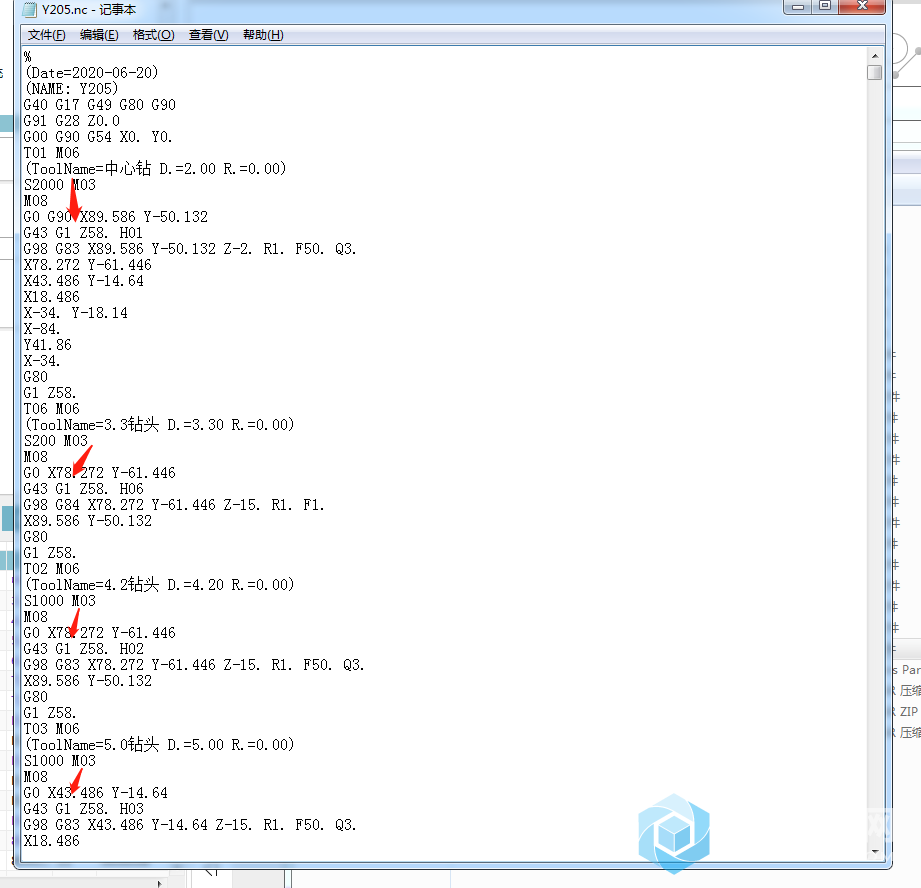

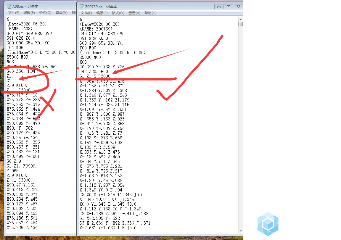

我用的是UG4.0现在有个问题,这个是自动换刀的后处理,怎么样才能把后处理打X的地方修改成打√的地方,
转速逼近哪里我已经试过,没有用,但是高版本可以。
因为,左边那个打×的地方,机床运行的时候,在接到这个G43 Z50 H00 指令后不在Z50那个安全高度停留,
直接在G43 Z50 H00 这个指令下面的Z数值高度停留,太快了。。。我想改成打√的那个处理模式。

 楼主| 发表于 2020-6-20 15:16:11 | 显示全部楼层
求教大师修改后处理
这是我的后处理,大师们能不能帮我修改一下,把图片打×的地方改成打√的地方。
后处理.zip
150.97 KB, 下载次数: 14, 下载积分: G币 -1
这是我的后处理帮我修改一下

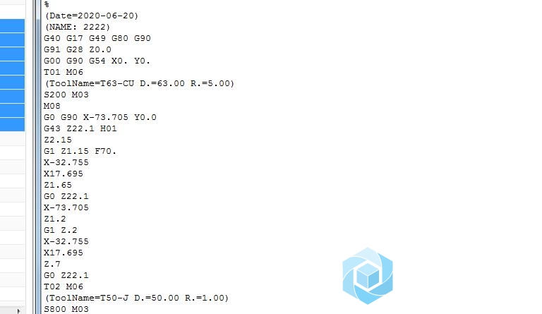

发表于 2020-6-20 16:41:16 | 显示全部楼层
回帖奖励 +10 G币
已经改好了,解压替换就好可以了
不过,你那个程序下刀也太长了点...
AAAAAAAAAAAAAAAAAAA.zip
155.61 KB, 下载次数: 35, 下载积分: G币 -1

发表于 2020-6-20 17:57:38 | 显示全部楼层
是这样吗
AAAAAAAAAAAAAAAAAAA.rar
43.66 KB, 下载次数: 6, 下载积分: G币 -1
