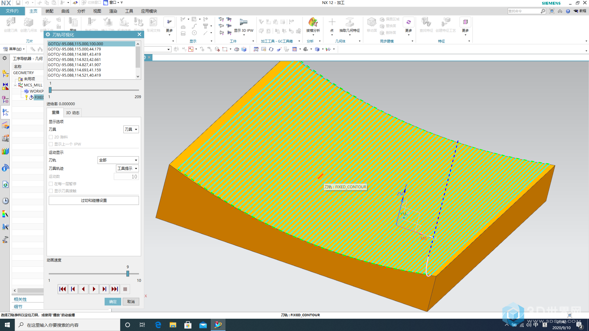

用球刀爬一个面,刀路是一小段小段的,这样后处理程序很大,本来一段只需要一句话,现在Y方向给分成了几十段

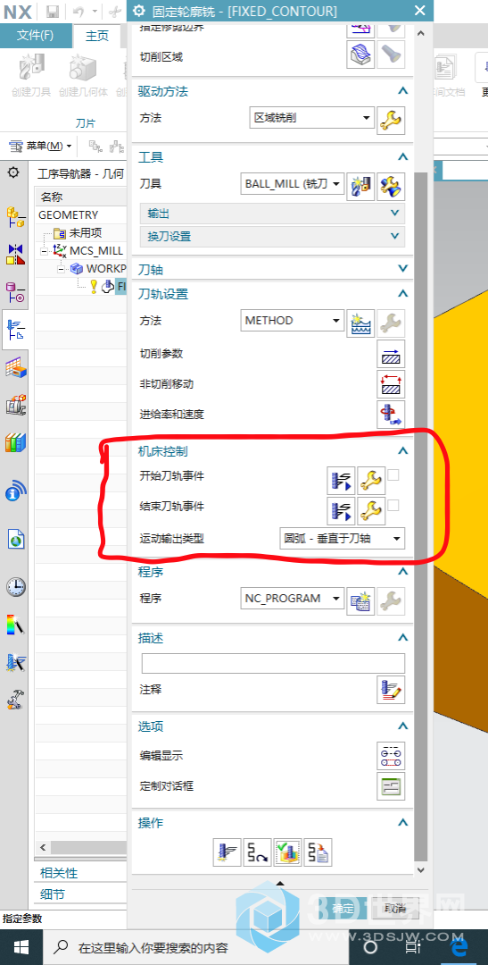

 楼主| 发表于 2020-9-12 21:48:34 | 显示全部楼层
a523257594 发表于 2020-9-12 11:48
兄弟,你好!希望我罗工的回答对你有帮助:机床设置里面-查看下是不是设置的直线
希望能给我帮助

发表于 2020-9-10 22:10:36 | 显示全部楼层
切削参数里的切削步长改大不就玩了

发表于 2020-9-12 11:48:14 | 显示全部楼层

 楼主| 发表于 2020-9-12 21:51:37 | 显示全部楼层
leaf2920 发表于 2020-9-10 22:10
切削参数里的切削步长改大不就玩了
兄弟,谢谢,按你的方法改了,确实有效
