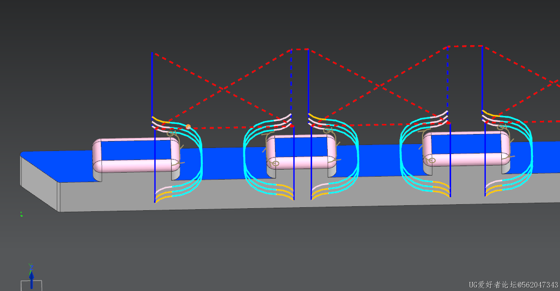

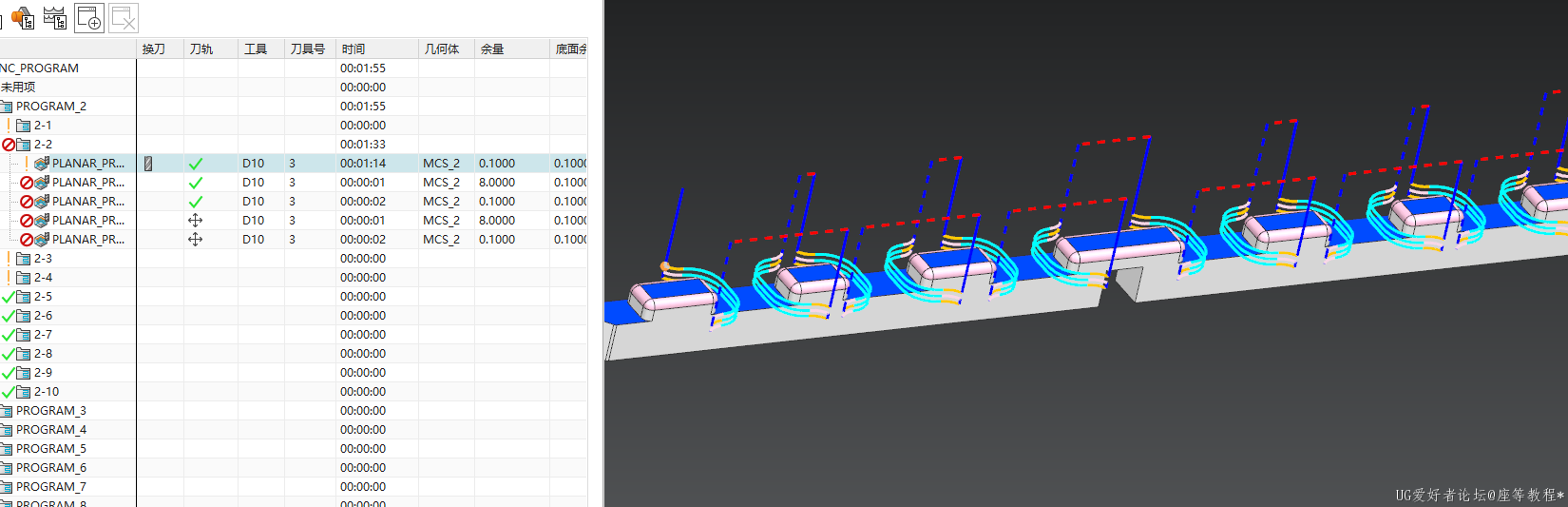

由于选的线框距离太近,2026,2D线框平面轮廓铣混合刀路乱抬刀,不能区域内直接下刀往复铣,但在低版本里是没问题的,请大神指教

这种情况是槽宽<刀具直径的2倍造成乱跳刀,把10刀改为9.9,余量0.1就可以了

 楼主| 发表于 2022-6-30 09:41:27 | 显示全部楼层
从2007开始 就发现这个问题了,一直无法解决

 楼主| 发表于 2022-6-30 14:12:35 | 显示全部楼层
座等教程* 发表于 2022-6-30 13:36
官方回复:按我的规则来,不用拉倒反正没有收你一毛钱
如果槽宽11呢,用10MM的铣刀。。。

发表于 2022-6-30 14:39:35 | 显示全部楼层
试了下,我UG12模板正常,UG2206也乱跳
