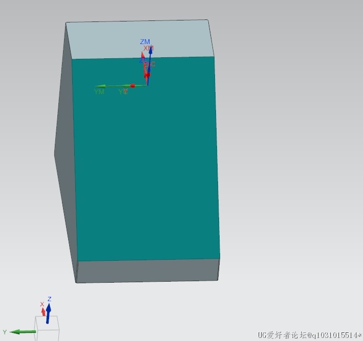

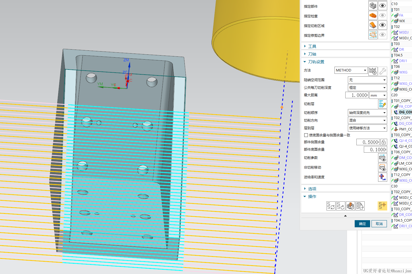

求大神指点 这个等高做的面  怎么做出来的刀路

发表于 2023-7-17 10:26:41 | 显示全部楼层
新建一个片体,部件和切削区域选片体,切削参数的策略改成混合,非切削移动开放区域选择线性,高度设为0,快速转移区域内转移方式还是用进退刀,转移类型改成直接就行了。

发表于 2023-7-17 10:23:54 | 显示全部楼层
自己看切削区域蓝色块    应该是做了一个辅助应该不是新手吧?看他已经做了辅助实体了

 楼主| 发表于 2023-7-17 10:39:48 | 显示全部楼层
丿纯白丶 发表于 2023-7-17 10:26
新建一个片体,部件和切削区域选片体,切削参数的策略改成混合,非切削移动开放区域选择线性,高度设为0, ...
OK  搞定  谢谢大神
121
2204
2204

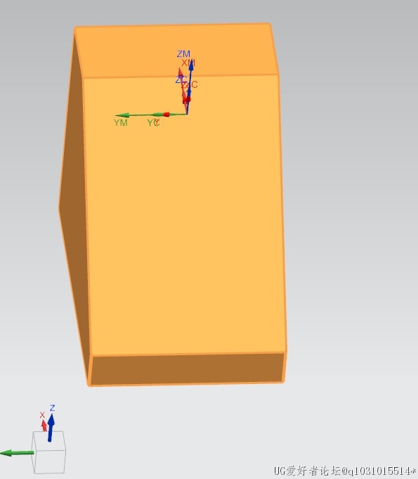

 楼主| 发表于 2023-7-17 10:44:07 | 显示全部楼层
他是做块合并隐藏了  我是直接做片体   就是学习一下他这样的刀路  感觉加工时间快点

发表于 2023-7-17 11:39:58 | 显示全部楼层
这种并不适合这么做,空刀太多,时间不少浪费,如果中间空的部分小的话是合适的。

 楼主| 发表于 2023-7-17 21:47:35 | 显示全部楼层
如果大刀能拉的动的话  感觉还是很快的   这个真的可以参考
