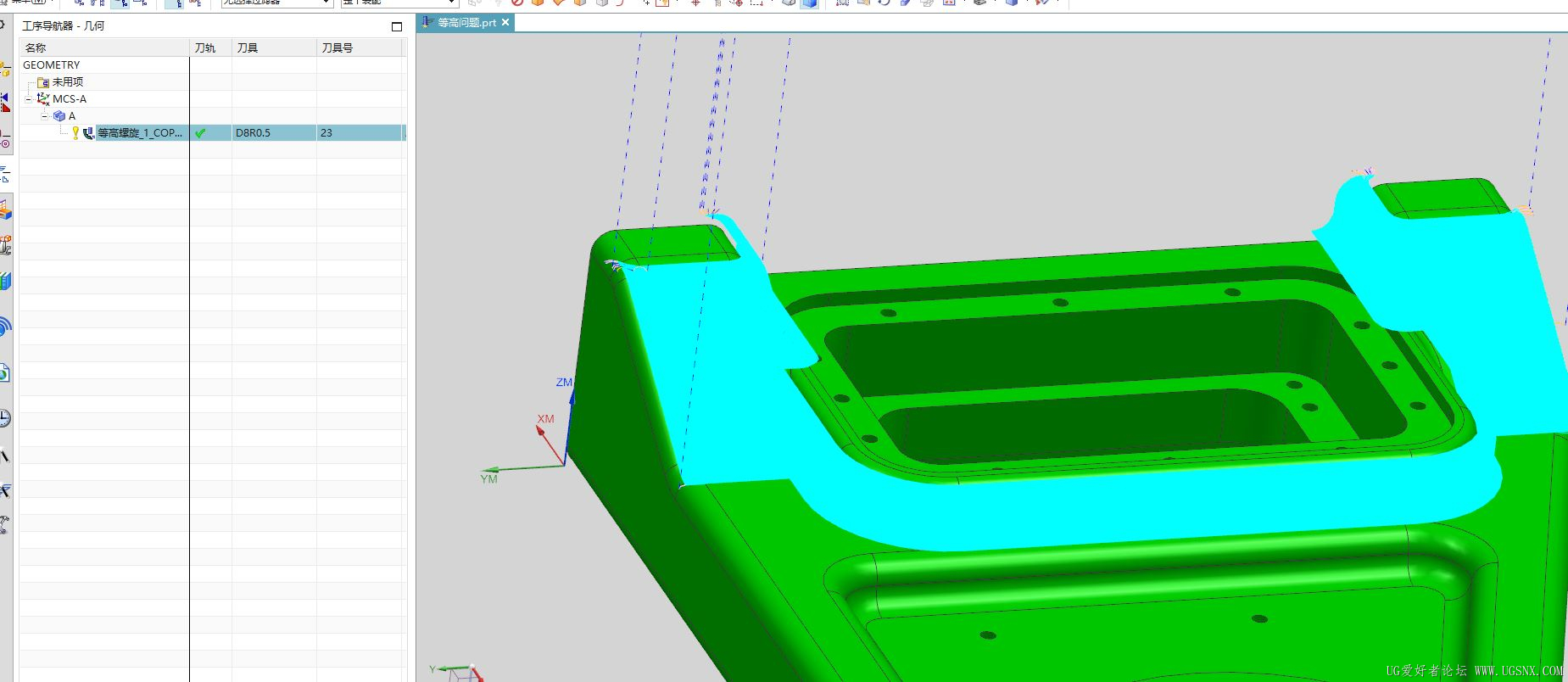

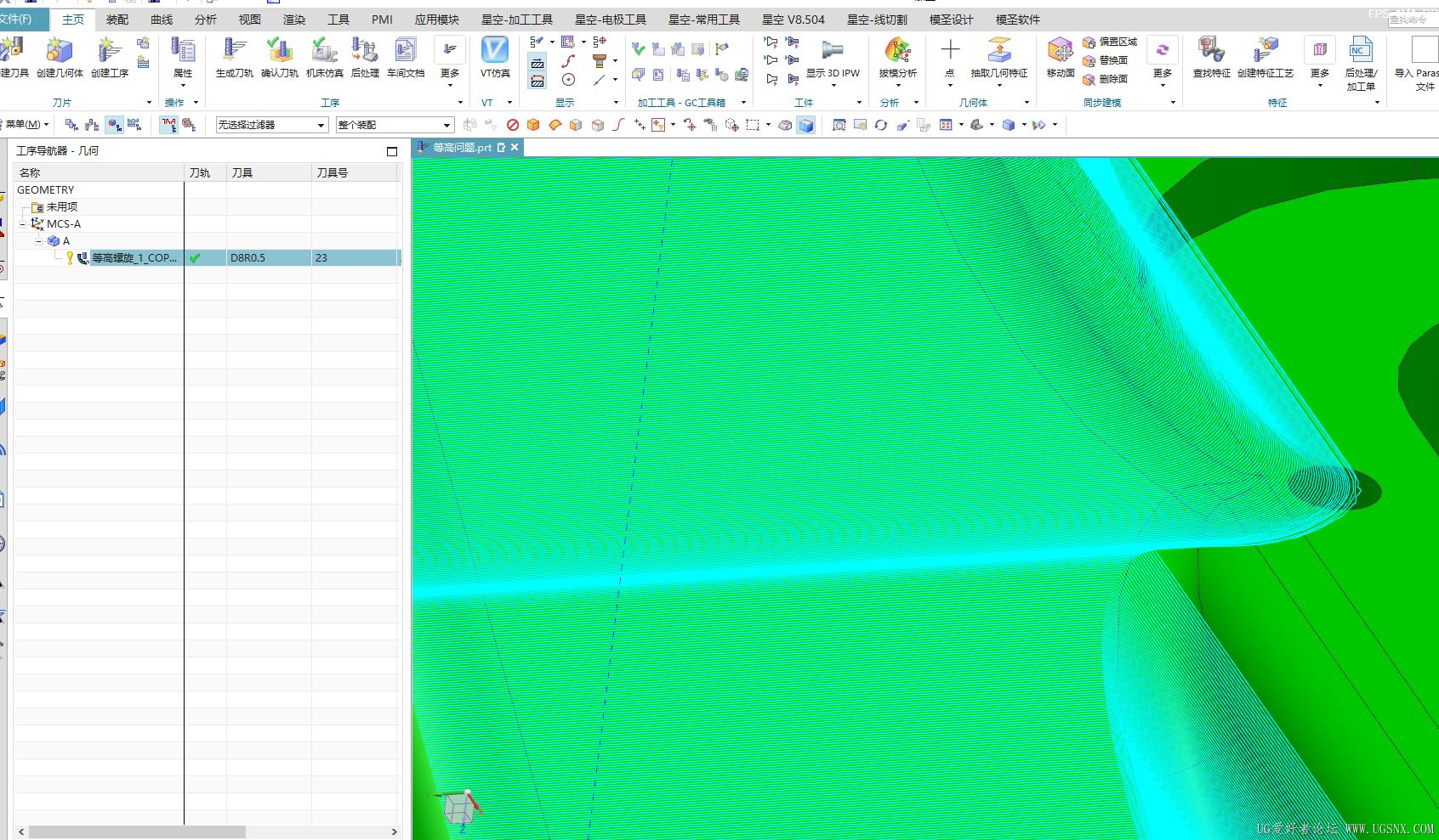

UG12.0等高铣,中间部分区域刀路明显比其它地方密集,怎么让他刀路均匀一些?
通过网盘分享的文件:等高问题.prt

切削层最优化

发表于 2025-6-24 16:11:29 | 显示全部楼层
点了最优化就已经是最好的结果了,非陡峭区域的话最好还是爬面好一些!

发表于 2025-6-25 09:00:17 | 显示全部楼层
爬面和等高结合着用,或者用可引导曲线
