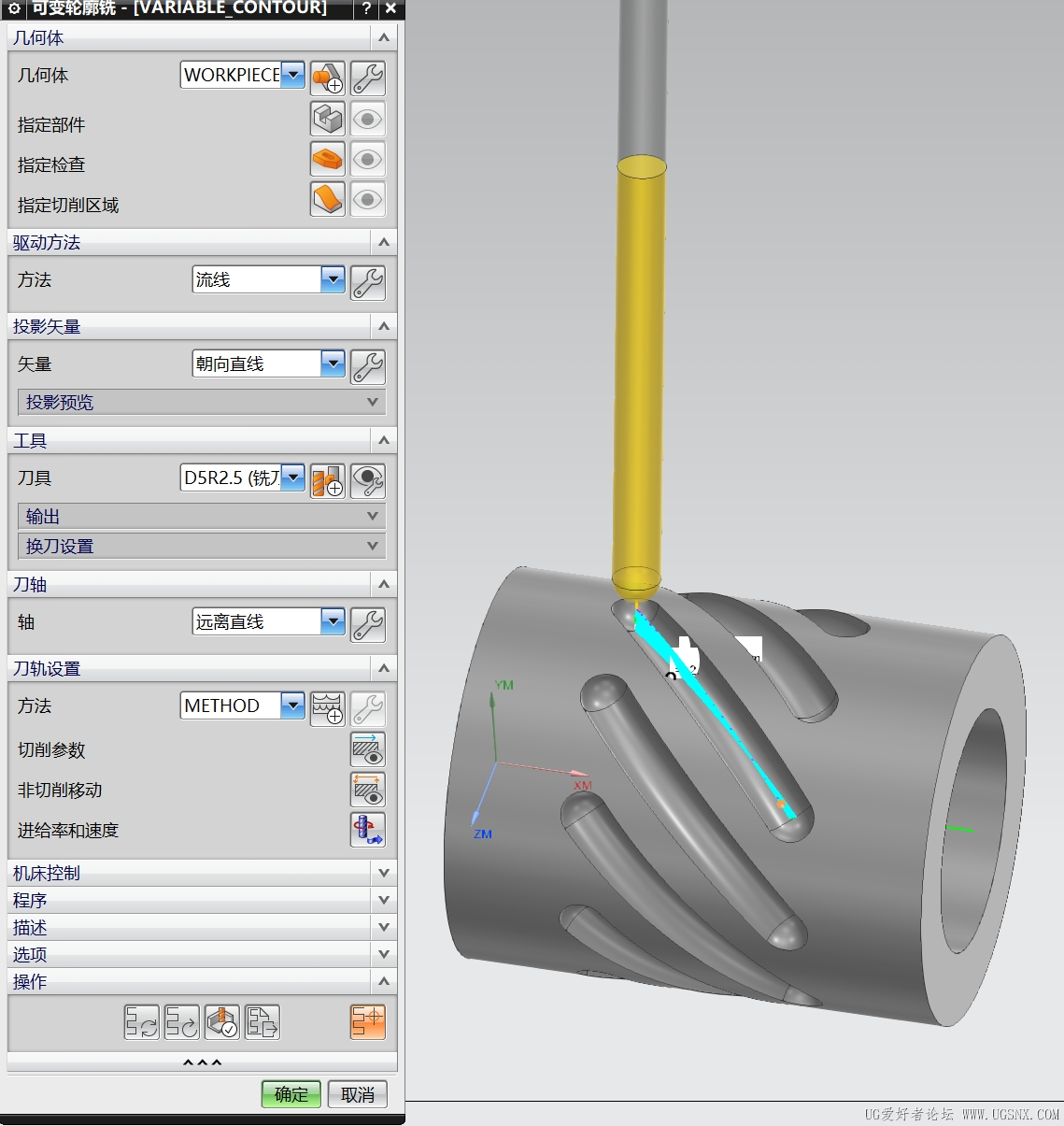

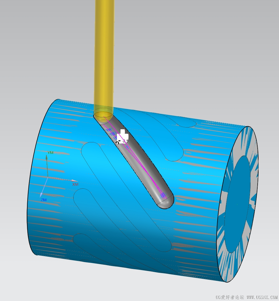

螺旋槽如何进行半精加工和精加工粗加工跟着教程做的后边没有可变引导曲线不会做了求求各位大佬做一下我学习一下

如图所示,
