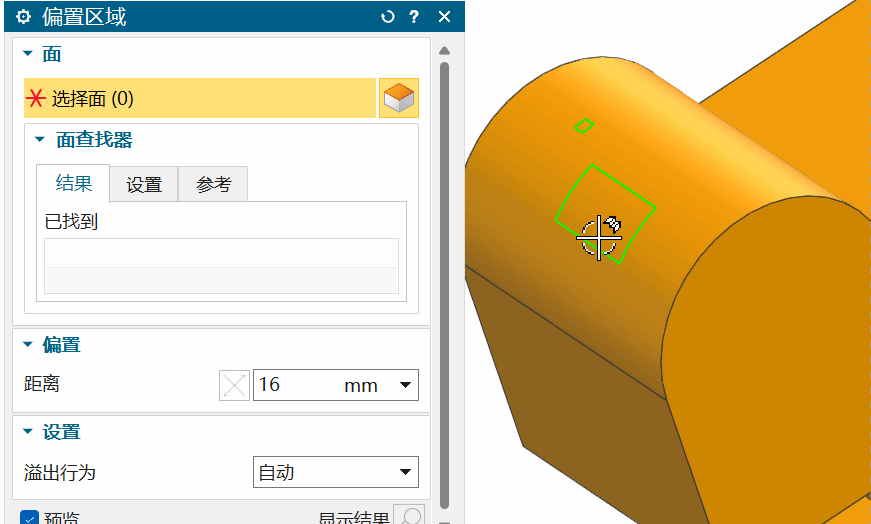

请教各位大神,我在曲面上投影做的线框拉伸为什么只能成片体,不能拉伸出实体,要怎么改,或者其他什么办法在曲面上做局部块状

发表于 2025-12-24 16:26:14 | 显示全部楼层
过滤器这边相交处停止点一下

发表于 2025-12-24 16:57:22 | 显示全部楼层
先拉伸--在N边曲面补上两个端面---在缝合

发表于 2025-12-24 17:27:37 | 显示全部楼层
用突出快命令

发表于 2025-12-25 08:09:24 | 显示全部楼层
应该是没有封闭,中间有很小的断点

发表于 2025-12-25 22:26:29 | 显示全部楼层
如图可以试试看。

 楼主| 发表于 2025-12-26 09:04:27 | 显示全部楼层
0571* 发表于 2025-12-25 22:26
如图可以试试看。
请教一下大神,曲面上的线框草图是如何做上去的,我现在用的在外面平面画然后投影到曲面上,但是这样做我选不中曲面上的线框,没法偏置面
