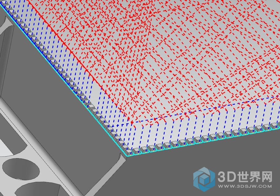

发表于 2020-8-17 00:32:18 | 显示全部楼层 |阅读模式
抬刀太多了   怎么设置可以让他一个一个的排着加工
72
7950
7950
发表于 2020-8-17 13:45:17 | 显示全部楼层
深度优先,合并距离0

发表于 2020-8-17 10:32:46 | 显示全部楼层
中间做个辅助面 就没有抬刀了

发表于 2020-8-17 10:20:11 来自手机 | 显示全部楼层
你可能需要传个图上来,

发表于 2020-8-29 03:17:51 来自手机 | 显示全部楼层
xuhuxukai 发表于 2020-8-17 13:45
深度优先,合并距离0
一看就是老司机

发表于 2020-8-29 08:23:11 | 显示全部楼层
{:smile:}始终深度优先,注意侧面余量
