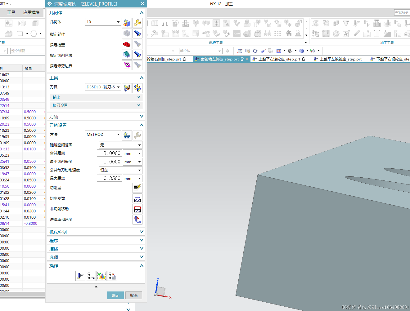

发表于 2024-6-8 08:44:43 | 显示全部楼层 |阅读模式
不管怎么抬高刀路还是从-1开始加工

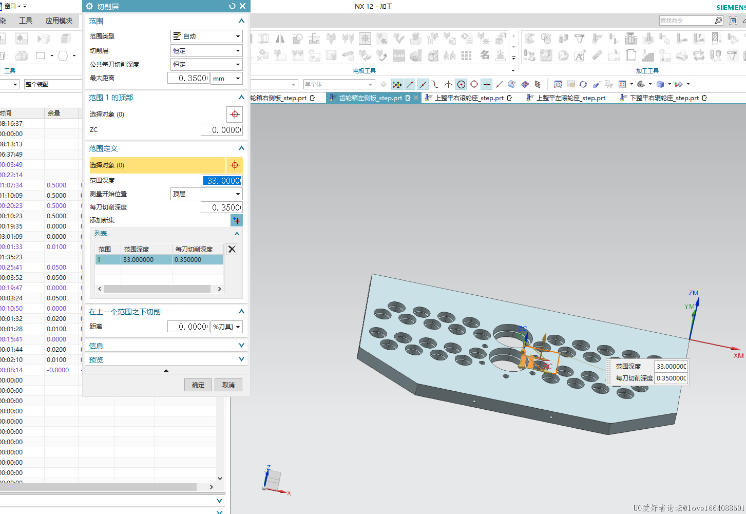

发表于 2024-6-11 13:43:05 | 显示全部楼层
把最高平面一起选进去就可以了

发表于 2024-6-8 11:11:50 | 显示全部楼层
把顶部面一起选上!

发表于 2024-6-8 10:46:08 | 显示全部楼层
1,首先延伸刀路,最好多延伸一点。
2 ,切削层控制刀路深度。
应该能解决大部分问题

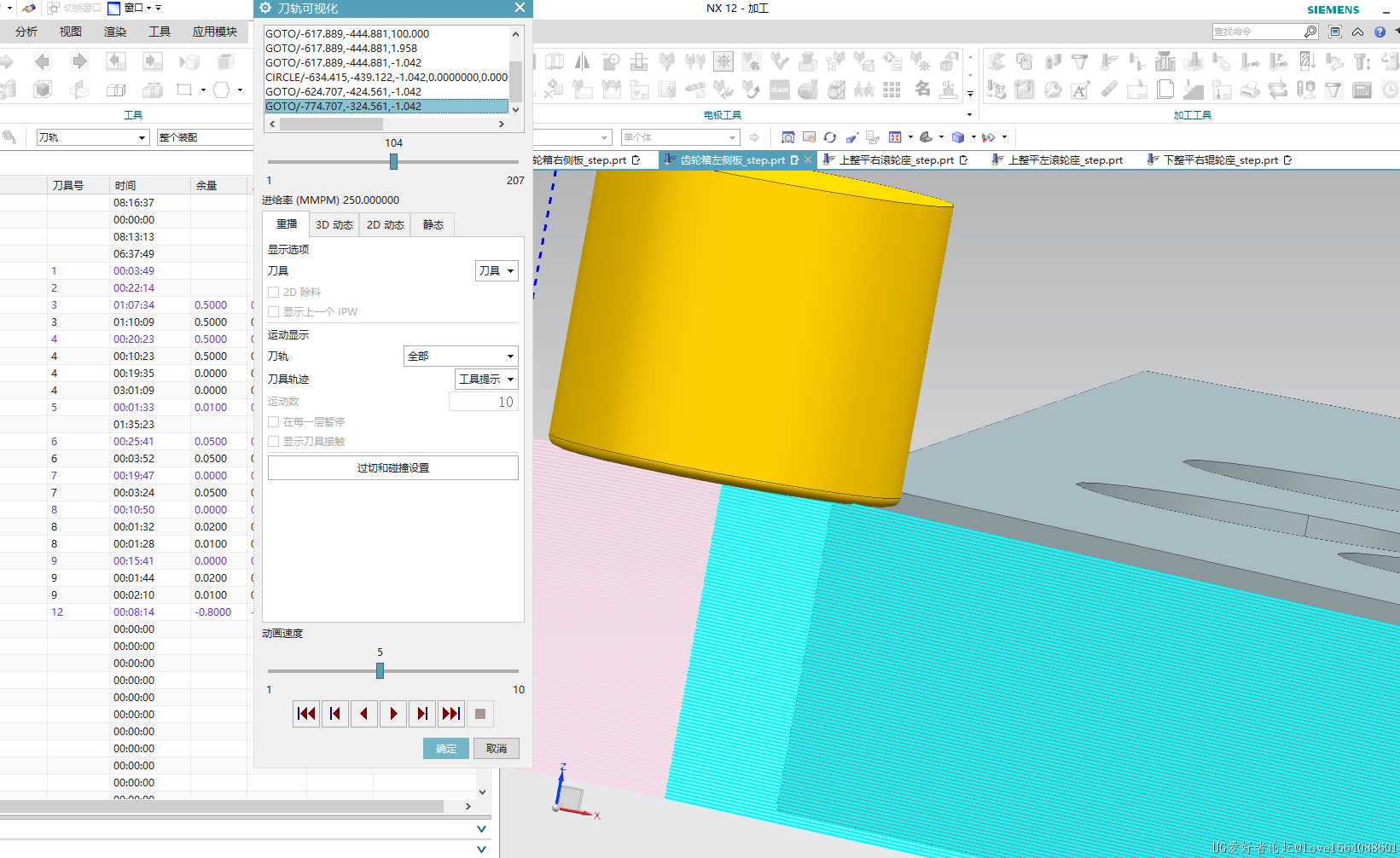

发表于 2024-6-8 09:09:56 | 显示全部楼层
你的刀具r0.8改成零

发表于 2024-6-8 09:40:11 | 显示全部楼层
love1664088601 发表于 2024-6-8 09:13
我创建的平刀参数.没给r值
这个r0.8
r0.8
r0.8
79
774
774
发表于 2024-6-8 09:41:47 | 显示全部楼层
改成平刀就可以了

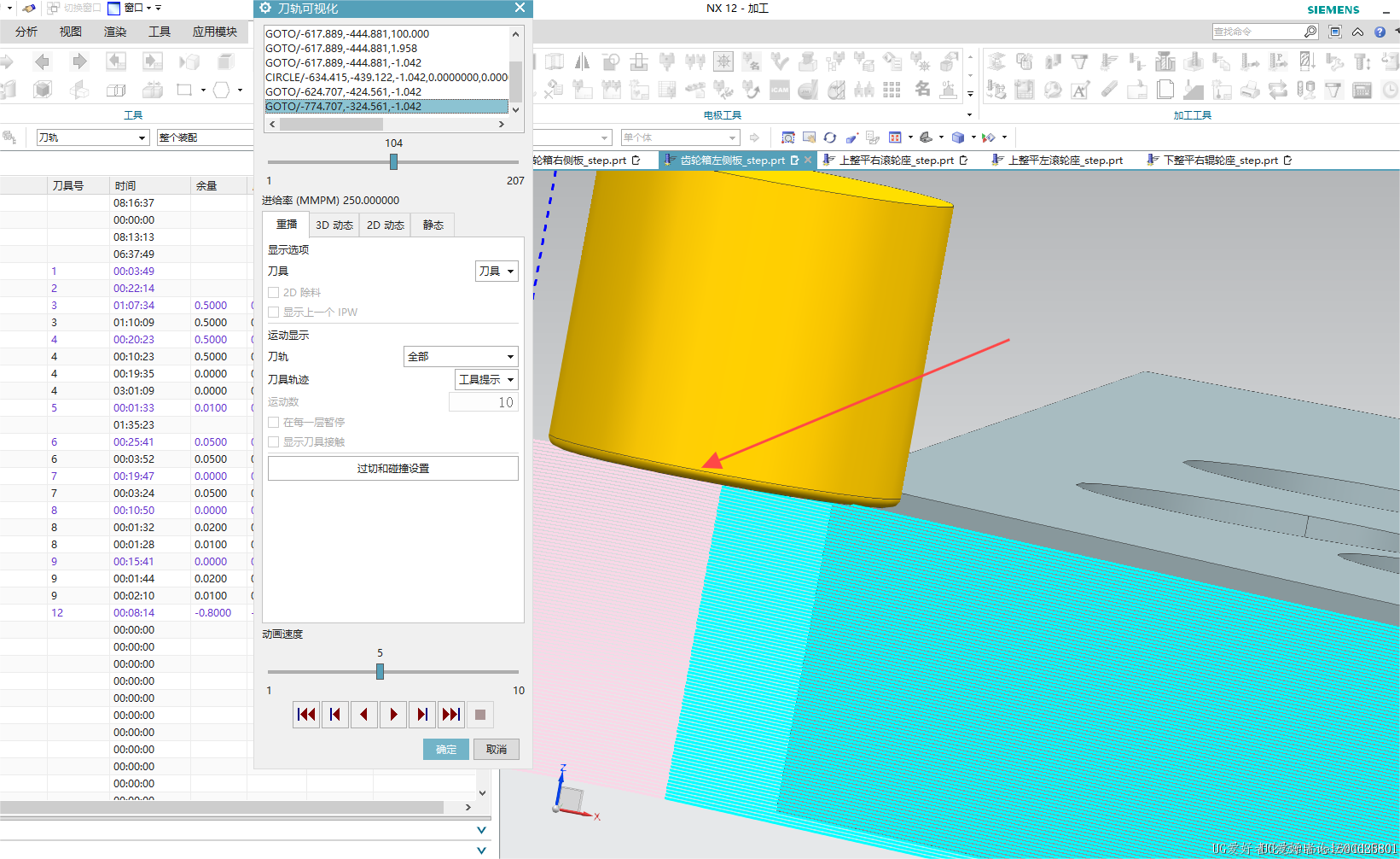

发表于 2024-6-8 09:42:42 | 显示全部楼层
wish2086 发表于 2024-6-8 09:23
这把刀  要精光R角什么的怎么办。
刀具两把,刀号一样

发表于 2024-6-8 09:55:09 | 显示全部楼层
我创建的平刀参数.没给r值
我都看到R角了  -1是你刀具给的0.8的R角加你给的0.2下刀量 把R角改成平刀 精光重新创建一把就可以了 刀号不变
