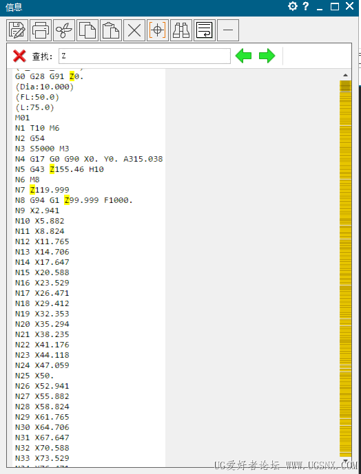

1、测试曲面尺寸如图
2、参数设置如图
问题是,如果曲面驱动,那么Z值就是可以固定在Z100,但是如果是引导曲线就会出现Z轴上下浮动。精度调高之后问题仍然会出现,程序中出现非常多的Z坐标。

发表于 2025-5-15 18:11:05 | 显示全部楼层
hybird 发表于 2025-5-9 09:25
我只是想知道是我软件的问题还是大家都这样。多谢回答
引导线然后刀轴远离直线,那么刀轴一直垂直那条线。所以可以能联动的时候为了适合这个情况,所以后处理就会有Z值变化。 你固定轴相当于是三轴。。他识别你的部件最高点和最低点。所以Z值相当来说是固定的那个数。不知道对不对
186
3884
3884
发表于 2025-5-27 13:33:34 | 显示全部楼层
引导曲线有Z轴不准的BUG ,别的策略铣曲面不会Z轴不准
