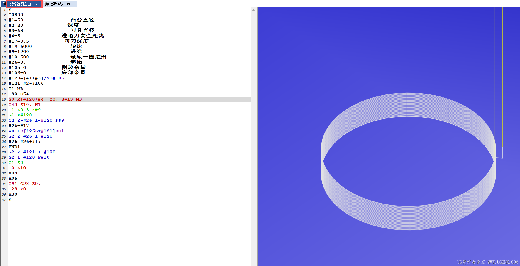

发表于 2025-11-12 14:24:45 | 显示全部楼层 |阅读模式

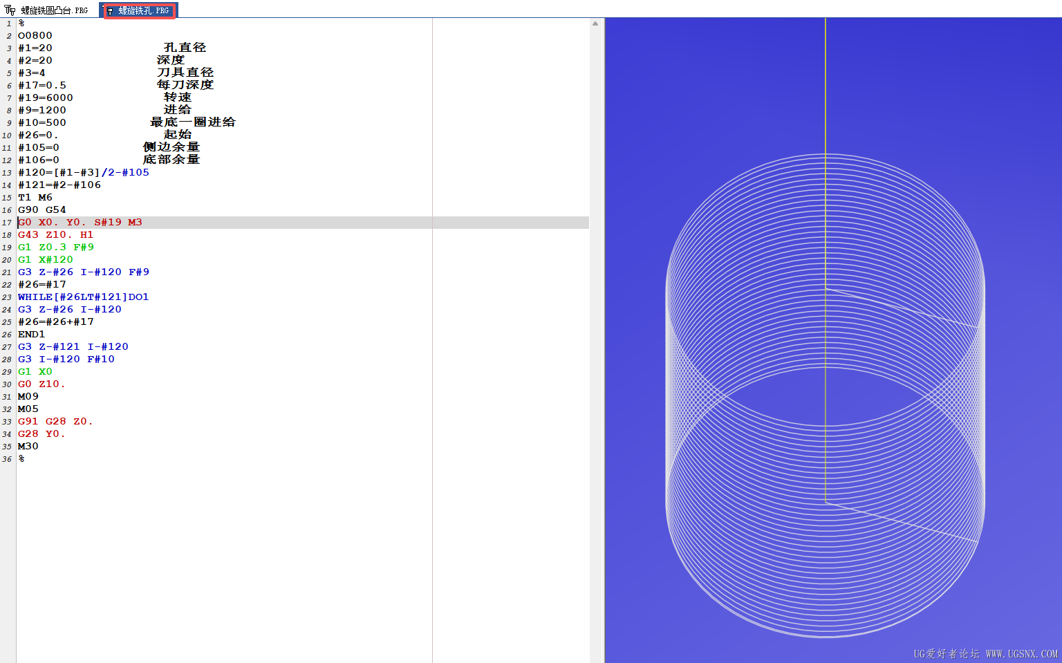

O0800
#1=20                孔直径
#2=20               深度
#3=4                刀具直径
#17=0.5             每刀深度
#19=6000             转速
#9=1200              进给
#10=500            最底一圈进给
#26=0.               起始
#105=0            侧边余量
#106=0            底部余量
#120=[#1-#3]/2-#105
#121=#2-#106
T1 M6
G90 G54
G0 X0. Y0. S#19 M3
G43 Z10. H1
G1 Z0.3 F#9
G1 X#120
G3 Z-#26 I-#120 F#9
#26=#17
WHILE[#26LT#121]DO1
G3 Z-#26 I-#120
#26=#26+#17
END1
G3 Z-#121 I-#120
G3 I-#120 F#10
G1 X0
G0 Z10.
M09
M05
G91 G28 Z0.
G28 Y0.
M30
O0800
#1=50                凸台直径
#2=20               深度
#3=63                刀具直径
#4=5              进退刀安全距离
#17=0.5            每刀深度
#19=6000             转速
#9=1200              进给
#10=500              最底一圈进给
#26=0.               起始
#105=0            侧边余量
#106=0            底部余量
#120=[#1+#3]/2+#105
#121=#2-#106
T1 M6
G90 G54
G0 X[#120+#4] Y0. S#19 M3
G43 Z10. H1
G1 Z0.3 F#9
G1 X#120
G2 Z-#26 I-#120 F#9
#26=#17
WHILE[#26LT#121]DO1
G2 Z-#26 I-#120
#26=#26+#17
END1
G2 Z-#121 I-#120
G2 I-#120 F#10
G1 Z0
G0 Z10.
M09
M05
G91 G28 Z0.
G28 Y0.
M30

发表于 2025-11-12 20:14:15 | 显示全部楼层
#26=#17
楼主,这行作用是什么?
